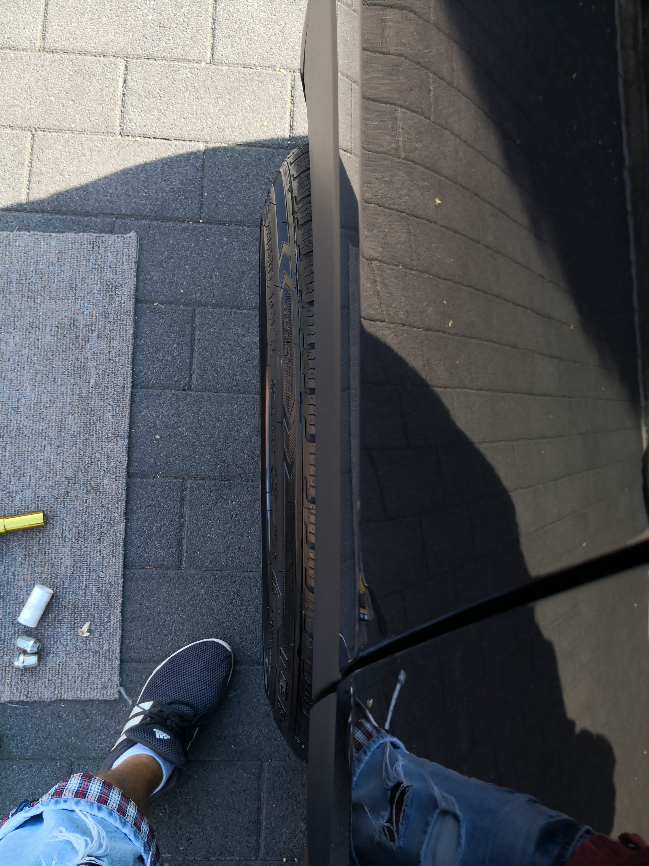

Hier das Bild zeigt aber deine 19'' Winterräder, richtig? Gabs denn bei den 20'' Sommer Probleme oder Hinweise beim Eintragen bezüglich Freigängigkeit und Lauffläche?
so viel ich weiß, ist das nicht grenz wertig, sondern nicht zulässig. die Lauffläche darf gem. §36a StVZO nicht über die Kante raus stehen. Deswegen fahren die ganzen Rassler ja zu schmale Reifen auf den breiten Felgen, damit nur die Flanke übersteht.

Bei den 20" null Probleme,
zeitgleich das gewindefahrwerk
auch null Probleme

Bei den 20" sommer
8,5J 245 40 20 et40

Welche Reifengröße hast du auf den 20 Zöllern?

Grenzwertig

Sieht gut aus. Das ist aber grenzwertig. Was sagt der TÜV?
