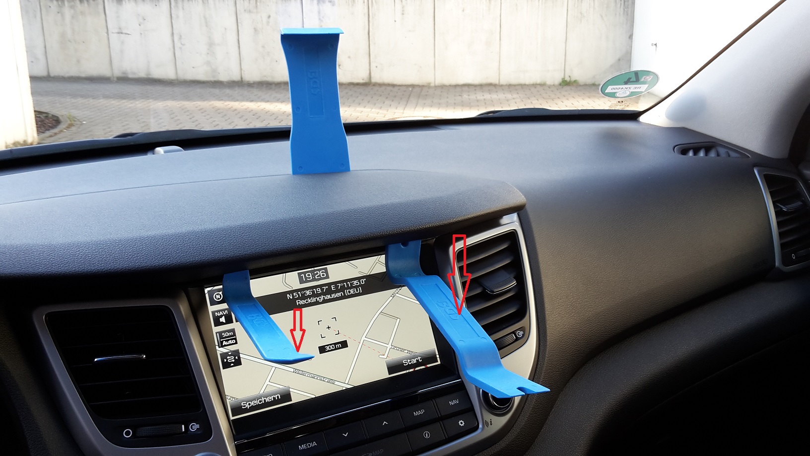

Obere Abdeckung demontieren
Für alle, die die Abdeckung demontieren wollen : die unteren Hebel habe ich jeweils abwechselnd nach unten gedrückt während ich den oberen breiten Hebel mit Links- und Rechtsbewegungen in Bewegung hielt.Nachdem sich die ersten Klammern gelöst haben, habe ich mich nach links weiter vorgearbeitet. Das ging dann aber relativ einfach. Nur die Abdeckung erst einmal gelöst zu bekommen, war die Kunst.(Die unteren Hebel sind nicht am Touchpad abgestützt, sondern an dem schwarzen Rahmen am Radio.)

    • Da solltest du mal das Forum lesen, Car Hifi usw. Sind fast alle, die diese Abdeckung demontieren wollen.
