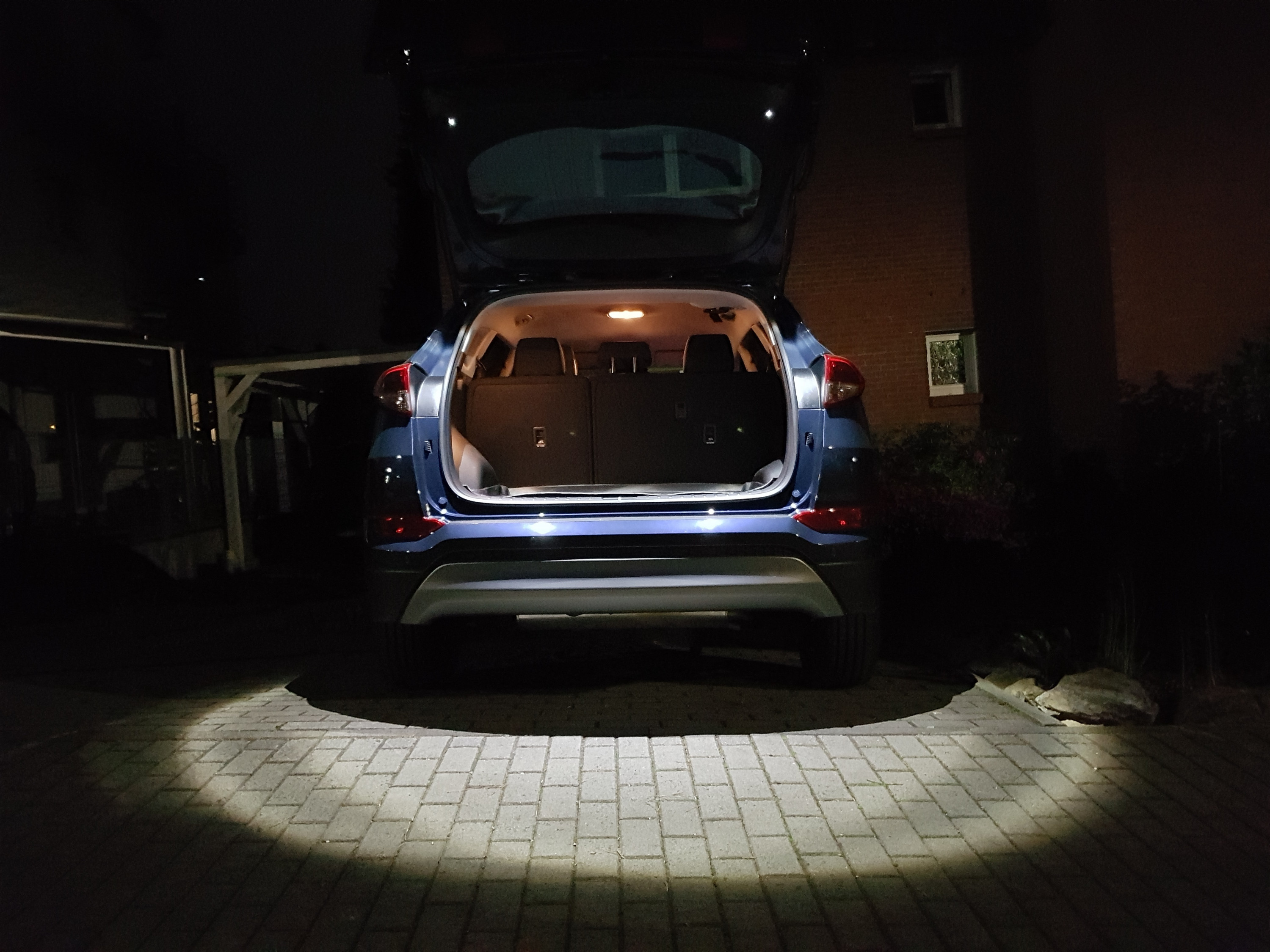

  • Das ist die LED-Kofferraumklappenbeleuchtung von Hyundai für den Tucson ab 2019. Passt aber auch in den Tucson Bj. 2017.
    • Gefällt mir auch sehr gut. Aber was meinst Du mit Deiner Aussage?.... die gibt es so zu kaufen extra dafür? Wo und wie werden diese angebracht, muss was gebohrt werden, wo nimmt man den Strom ab?... viele Fragen ;-). Hast Du eine Anleitung und Artikelnummer?.... Selber verbaut oder verbauen lassen?.... Viele Fragen :-D.... Danke Dir!
    • Die Kofferraumklappenbeleuchtung ist unter der Artikel-Nr. 99652ADE00 aus dem Hyundai-Zubehörkatalog zu finden (z.B. hyundaizubehör.de oder beim Freundlichen). Die Einbauanleitung (Pdf-Datei findest du u.a. auch auf der Seite http://www.mobisparts.eu). Selbstverständlich kommt man nicht um eine Bohrung an der Verkleidung herum... Die Stromabnahme ist in der Einbauanleitung genau beschrieben -> Kofferrauminnenbeleuchtung. Ich habe für den Einbau ca. 2,5 Std. benötigt.
