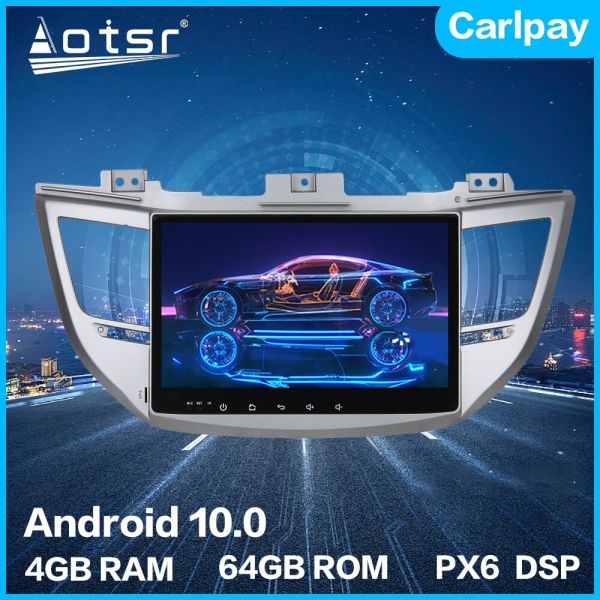

Eine Anleitung sucht man vergebens für das Radio, dass was die so mitgeben ist eine Mischung aus chinesisch, englisch und deutsch und eigtl sagt es nichts aus. Aber der Support von Aotsr ist ganz gut - zumindest bis sie ihr Geld haben. Danach ist quasi sofort stille, aber das ist bald Standard wenn man über AliExpress kauft.
Die Sachen sind jetzt verbaut und funktionieren. Am besten vorher Aotsr anschreiben und denen genau mitteilen welches Auto, Baujahr usw., dann passen Sie die Box gleich an.
€ 339,41 52%OFF | Aotsr Android 10,0 4 + 64G Auto Radio GPS Navigation Auto Stereo Video HD-Multimedia-Player Für Hyundai Tucson IX35 2014 - 2017 DSP
€ 339,41 52%OFF | Aotsr Android 10,0 4 + 64G Auto Radio GPS Navigation Auto Stereo Video HD-Multimedia-Player Für Hyundai Tucson IX35 2014 - 2017 DSP€ 339,41 52%OFF | Aotsr Android 10,0 4 + 64G Auto Radio GPS Navigation Auto Stereo Video HD-Multimedia-Player Für Hyundai Tucson IX35 2014 - 2017 DSPa.aliexpress.comHabe davon die Version mit Carplay genommen, hat auch 4GB RAM - läuft flüssig. Wenn du den rückwärtsgang einlegst springt die Kamera automatisch an und das Radio stellt sich auf Muted. Beim vorwärtsgang geht die Kamera wieder aus und das Radio an.

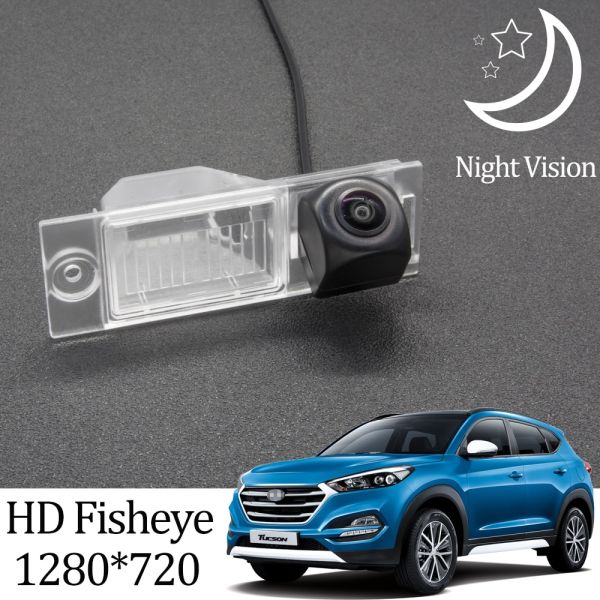

€ 19,97 14%OFF | Owtosin HD 1280*720 Fisheye Rückansicht Kamera Für Hyundai Tucson SUV 3rd generation 2016 2017 2018 Auto Parkplatz zubehör
€ 19,97 14%OFF | Owtosin HD 1280*720 Fisheye Rückansicht Kamera Für Hyundai Tucson SUV 3rd generation 2016 2017 2018 Auto Parkplatz zubehör€ 19,97 14%OFF | Owtosin HD 1280*720 Fisheye Rückansicht Kamera Für Hyundai Tucson SUV 3rd generation 2016 2017 2018 Auto Parkplatz zubehöra.aliexpress.com(da hab ich die Version mit Powerfilter)
Diese Kamera passt, auch von der Fassung der Glühlampe her.
