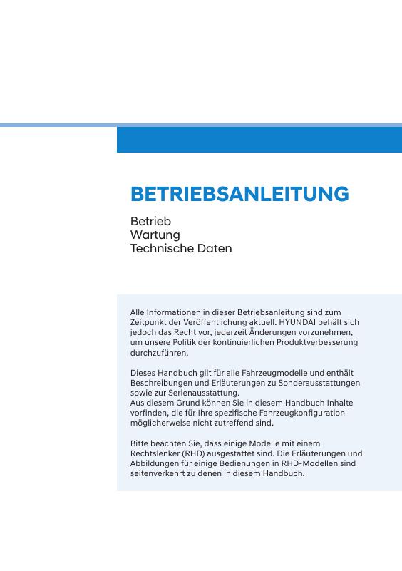

Aber tatsächlich werden auf der Tabelle am Fahrzeug 2,4 bar angegeben. Reifengröße 235/50 x 19.
Ich kann nur eine Seite lesen und die weiteren leider nicht.
Das ist ein Screenshot. Da wirst Du nichts weiter lesen können.
Aus der BDA. Das sollte auch in Deiner so stehen.
