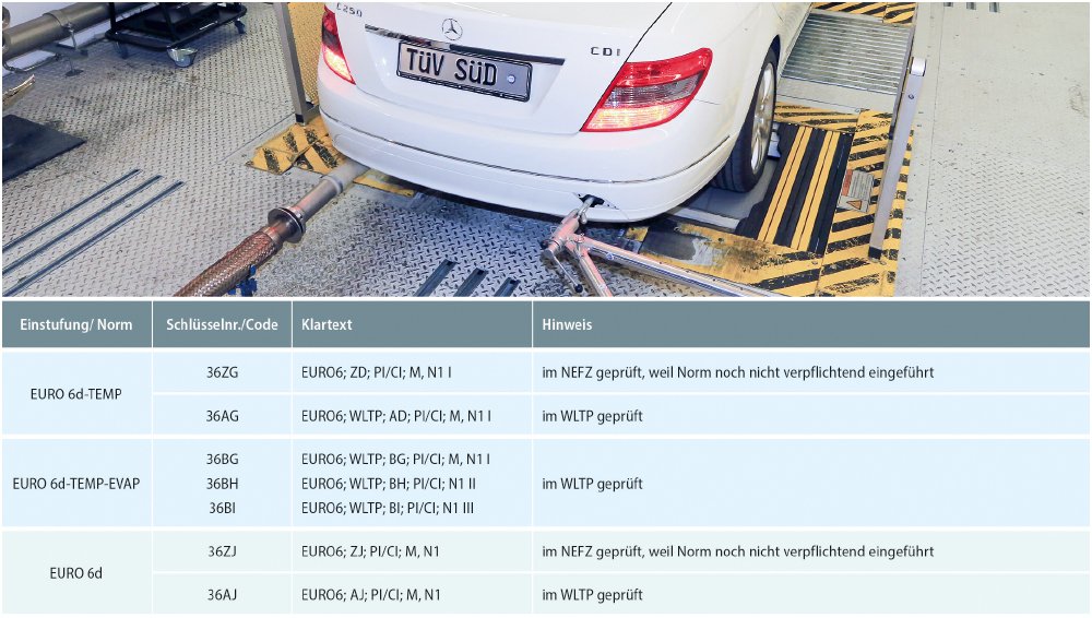

moin. Es gibt mittlerweile ab mj 2020 die schadstoffeinstufung euro 6 d temp Evap. Nun hab ich festgestellt dass die neue Einstufung einen weiteren test beinhaltet. Jetzt ist es so dass mein mildhybrid technisch gleich ist wie das mj 2020. Gibt es nunmehr eine Bescheinigung zwecks unschlüsselung und ferner hat das neue mj 2020 auch andre typenschlüssel erhalten und zwar hat meiner ADV unf das 2020 Modell AFD, hat einer eine Erklärung warum das bei identischen Autos so gemacht wurde

Die deutschen Diesel ab EURO 6d-temp haben den Adblue-Tank. Das hat nichts mit 2020 zu tun. Bei EU-Import kann ich es nicht sagen.
Ich würde behaupten das alle EU Varianten Abgastechnisch gleich sind. Ist ja eine Zertifizierung.
matze61 ich hab auch adblue Tank das hat nicht damit zutun. Es geht hier nur um das erweiterte Messverfahren ohne das eine technische Änderung vorgenommen wurde
Glaube nicht das der andere Typschlüssel etwas mit der Abgasnorm zu tun hat. Siehe mal hier : https://www.carwow.de/neuwagen…2ISQNsEAAYASAAEgJoA_D_BwE

Was bedeutet EVAP ?
Was bedeutet EVAP? - KrafthandEin Kfz bläst Schadstoffe nicht nur aus dem Abgassystem in die Umwelt was sonst noch alles emittiert und wie es zu einer weiteren Euro-6-Stufe kam. mehr ...www.krafthand.de -
Also Fakt: Schlimmer ( komplizierter) geht immer. !
Jepp: Niemand kann derzeit garantieren, dass ein Euro 6-Pkw nicht auch irgendwann durch Fahrverbote entwertet wird. Es ist nicht ganz trivial, die Unterschiede zwischen den verschiedenen gesetzlichen Standards zu identifizieren und zu verstehen. Eigentlich gilt momentan die Euro 6d-Temp als Mindestanforderung für alle erstmals in der EU zugelassenen Autos. Gleichzeitig aber existieren drei (!) Euro 6d-Normen ohne den Zusatz „Temp“, die von nicht mehr zulassungsfähig (Euro 6d) bis noch nicht verpflichtend (Euro 6d-ISC-FCM) reichen. Und die Fachgremien diskutieren bereits über Euro 7. Es ist kompliziert. ...
Fortsetzung unter: https://www.heise.de/autos/art…wichtig-wird-4600305.html
