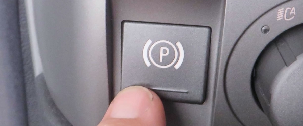

  • Die Felgen passen nur ohne Parkbremse. Die Reifen darfst Du nicht fahren.
  • Manchmal ist es für andere hilfreich, Dinge hier nochmal konkret zu schreiben, die das selbe Problem haben und den Thread später durchlesen. ;)
    Völlig Richtig und dafür sollte ja auch ein Forum da sein :thumbup:
  • Kennt jemand den Grund oder hat jemand ein Link dafür warum man keine 16“ fahren darf wenn man eine elektronische Parkbremse hat ??
    Muss ja ein wichtigen Grund haben.
    Bei Tante Google hab ich nicht wirklich was gefunden.
    Ich möchte aber wissen warum ||
  • Ah hab jetzt doch was gefunden. Ist es weil der Elektronische Stellmotor dirkt unten an der Bremse hängt ??
  • Hier ist schön erklärt wie unterschiedliche Systeme aufgebaut sind und wirken. Letztlich ist es so wie du schreibst, gewisse Bauteile brauchen Platz. Daher bei Onlinekauf direkt ein Rad montieren und schauen ob alles freigängig ist, genug Platz bleibt. Die Wuchtgewichte nach Gutachten montieren usw.
